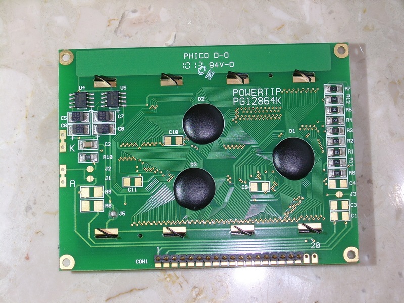

Proszę o pomoc w realizacji projektu, który polega na dodaniu podświetlenia ekranu do wykrywacza Minelab Safari.
Docelowo ten wykrywacz jest pozbawiony podświetlenia, chociaż inne modele siostrzane takie jak Minelab Explorer II, Explorer SE czy E-Trac posiadają taką opcję.
Interesuje mnie dodanie podświetlenia, które by było włączane przez zwykły przełącznik włączone/wyłączone.
Widzę, że na płytce prawdopodobnie jest wmontowane podświetlenie, ale nie wyprowadzono tego na panel użytkownika.
O tym, że można to podświetlenie uaktywnić świadczy filmik
http://www.youtube.com/watch?v=h7KQ_Zviuxk
oraz to, że na płytce jest wyjście "A" i "K", które według specyfikacji dla płytki POWERTIP PG12864K: http://www.soiseek.com/POWERTIP/PG12864-K/
to właśnie "BACKLIGHT".
Dalej w specyfikacji widzę, że "A" to (+), "K" to (-) oraz
Backlight current consumption
LED/edge VB/L=4.2V
Wykrywacz korzysta z 8 baterii po 1,5V co daje 12V,
ale bez przeszkód pracuje też na 8 akumulatorach po 1,2V co daje 9,6V.
Z tego co widzę, to ścieżki prowadzą w próżnię, a więc możliwe, że same diody nie są zainstalowane.
Mało tego, na tym obrazku widzę po prawej stronie LCD czarny moduł, którego u mnie nie ma. Pytanie tylko czy to jest do kupienia i zamontowania.

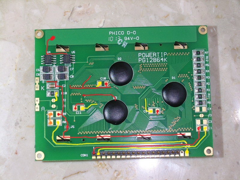

Porobiłem też miernikiem ścieżki. Ten sam kolor oznacza, że jest przewodność.
Z chęcią widziałbym, aby ten wątek rozwinął się dla wszystkich, którzy chcieliby dodać podświetlenie do swojego Minelab Safari.
Jeśli ktokolwiek jest obeznany, proszę o podpowiedź, czy to jest możliwe, aby aktywować to podświetlenie i co potrzebuję, aby to wykonać.
Dziękuję za zainteresowanie tematem.

No niestety u kolegi nadmierny optymizm i entuzjazm wygrał z zimnym podejściem i sceptycyzmem.
Postaram się to trochę zrównoważyć.

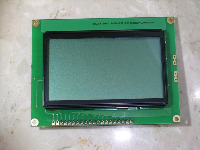

1. LCD na zdjęciu nie ma podświetlenia. To że ma napisy A K świadczy tylko o tym, że producenci płytki przewidzieli miejsce na podświetlenie. Myślenie życzeniowe zatem.
2. Na tym ruskim filmiku podświetlenie nie jest uaktywniane jakaś opcją, której Minelab złośliwie nie wyprowadził, tylko jest zrobione po swojemu przez ruskiego wynalazcę, który załącza diody (z jakiegoś telefonu komórkowego z własnym sterowaniem) za pomocą kontaktronu i magnesu, który przesuwa na opasce. Tutaj kłania się brak znajomości języka, który w moich czasach trzeba było obowiązków poznać. Można było użyć googla, albo po prostu dobrze się filmikowi przyjrzeć.
Żeby sobie zrobić podświetlenie, to trzeba:
a) pójść metoda rosyjską (z wszelkimi możliwym modyfikacjami);
b) wymienić LCD na taki z podświetleniem + samemu zrobić sterowanie. Tutaj mam obawę czy LCD z podświetleniem LED się zmieszczą, bo są wyraźnie grubsze niż te bez. Takie LCD są łatwe do kupienia i dosyć tanie. Oryginalnie w Minelabie jest podświetlenie EL (nie wiem czy da się to gdzieś kupić - ja mam używane zamienniki). Do tego rodzaju podświetlenia wymagana jest przetwornica, bo napięcia muszą być minimum kilkadziesiąt wolt.
