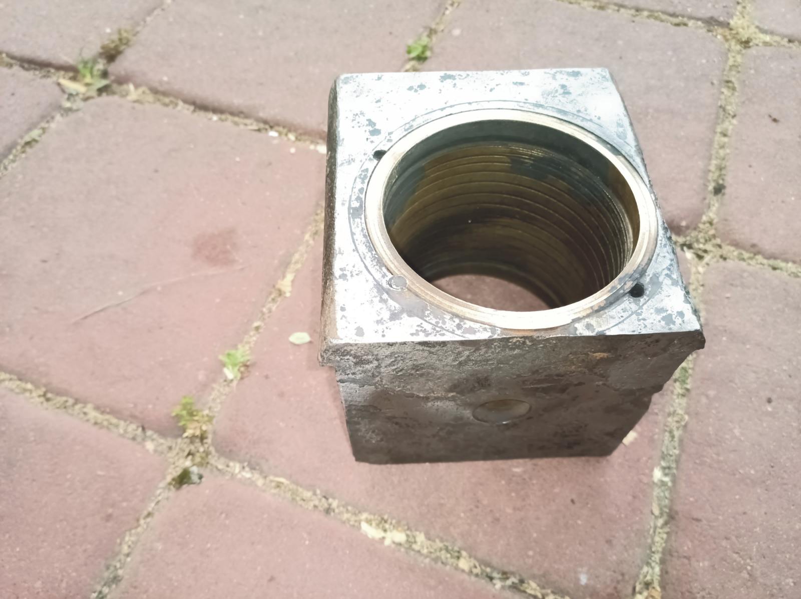

Poza stanowiskami wędkarskimi zdarza się szczególnie blisko brzegów ciekawy śmieć,
który mógłby zranić nogę plażowicza, dlatego należy go usunąć i zutylizować....
Ta dziura to ciekawy temat matematyczny bo ma 97-12mm...
