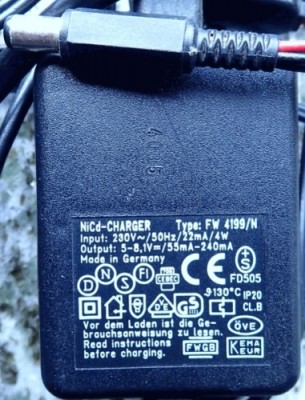

Akumulator tj./ zestaw 8 szt .aku baterii /paluszków/ w zabudowanym zestawie do doładowania , w orginalnym "pojemniku" Wites'a , dostosowanym do ładowania ładowarką jak na załaczonym zdjęciu poniżej.
Proszę o informację czy i za ile , mógłbym zakupić nowy , kompletny akumulator pod tą ładowarkę. Aktualnie pracuje na drugim zestawie tzw. zastępczym , z bateriami wymiennymi każdorazowo - normalne baterie "paluszki" w drugim pojemniku , bez możliwości ładowania ,"zestaw do tzw. sporadycznego używania ".
[attachment=0]111.jpg[/attachment]

Ponownie napiszę, że kupowanie takiego zasobnika jest nierozsądne. Będzie kosztował masę pieniędzy (u polskiego dealera widziałam za 350zł). Za taka kwotę można kupić dwie ładowarki BC700, bardzo dobre akumulatory ENELOOP i opłacić proscana, żeby przerobił zasobnik z akumulatorkami na zwykłe ogniwa. Możliwa byłaby także wymiana akumulatorków na nowe - ale to wcale nie tania i niezbyt rozsądna opcja (choćby z tego względu o którym piszę poniżej). Są firmy które regenerują wszelkie zasobniki - ja się tego nie podejmę.
Ładowarka ze zdjęcia nie naładuje współcześnie dostępnych akumulatorków (o pojemności >2500mA) - albo wcale, albo nie w rozsądnym czasie.
