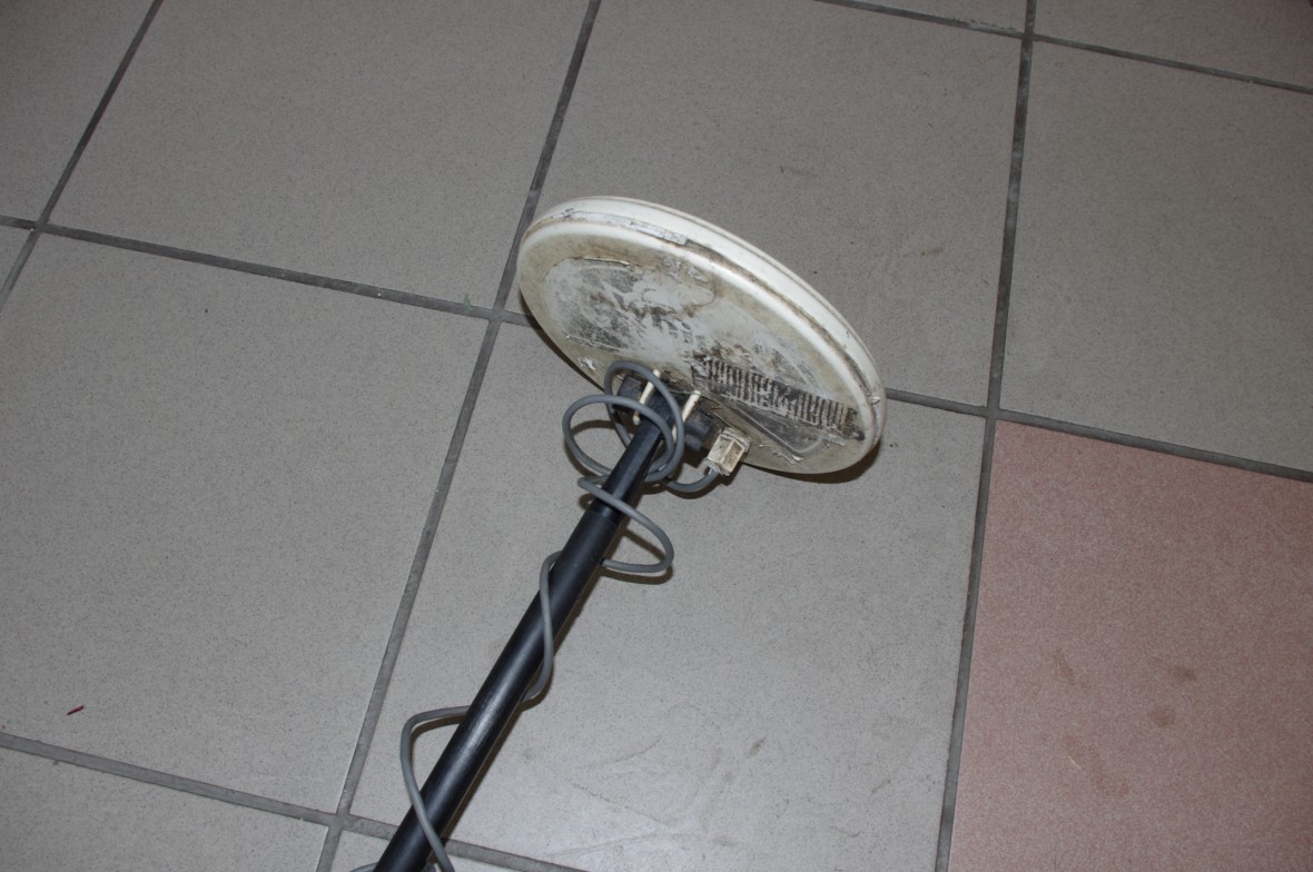

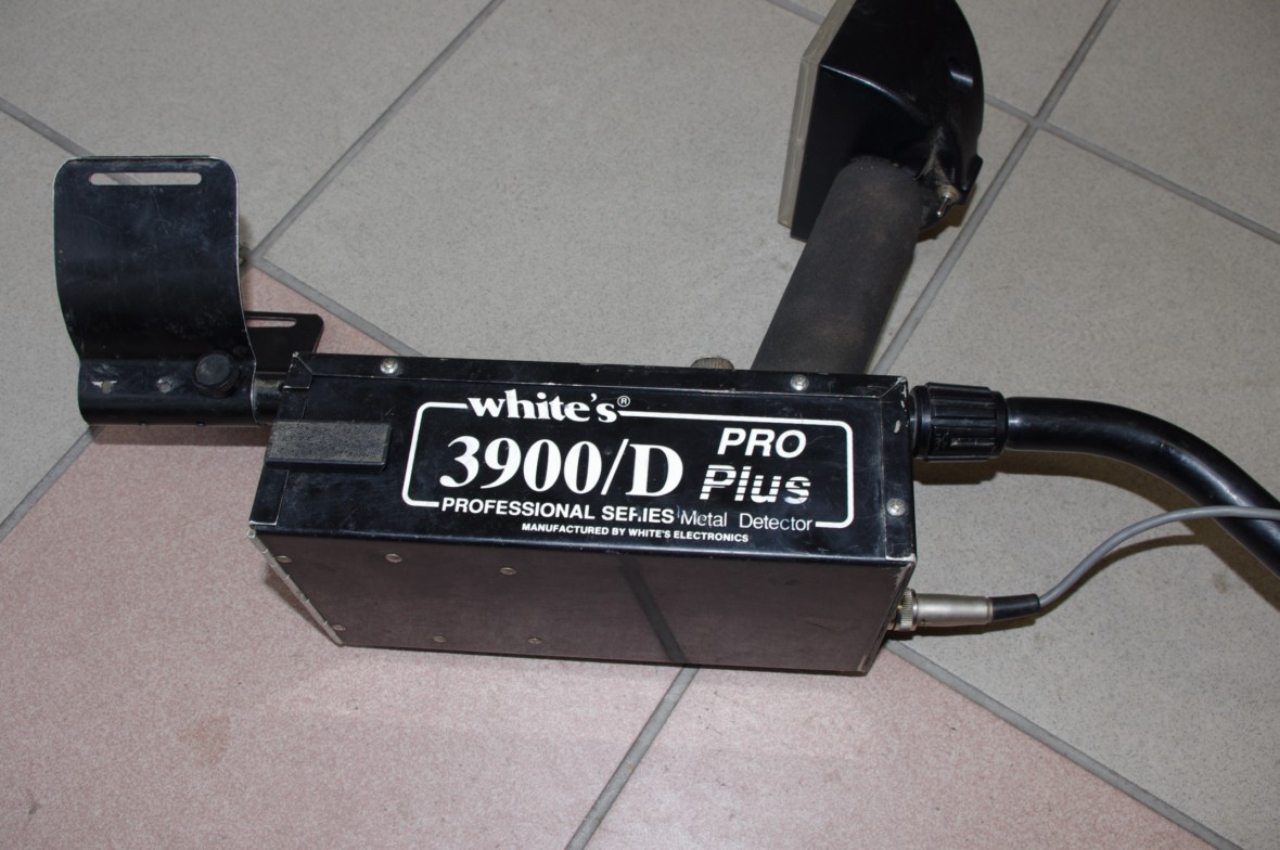

Nie wiem czy to wersja brytyjska (nie mam do niego żadnej instrukcji) Po czy to poznać?. Tak to wygląda na zdjęciach (tylko takie mam w tej chwili) Ja ta cewkę wyczyściłem z tego syfu ile się dało i zostawiłem znajomemu który miał to zrobić szpachla z duża ilością włókna szklanego.( nie wiem czy to zrobił i czy to zda egzamin będę wiedział we czwartek). faktycznie nowa cewka kosztuje dużo więcej niż zapłaciłem za ten wykrywacz i wolałbym używana. a może Pan ma do sprzedania 950?

Tak. To jest brytyjski 3900/ D Pro Plus.
Po tej szpachli, to faktycznie nie będzie już czego naprawiać
W tej sondzie do wymiany jest kabel, na pewno odspojona jest wkładka z uzwojeniami, zapewne trzeba będzie ją stroić. U kowala nie da się tego zrobić.

Wielkie dzięki ProScan. czyli zrobiłem najgorszą rzecz jaką mogłem wiec rzeczywiście

Ja zaszpachlowanych sond do naprawy nie przyjmuję. A w każdym razie doliczam extra za usuwanie wszelkich paskudztw. Nie sądzę, by tą sondę opłacało się teraz naprawiać.

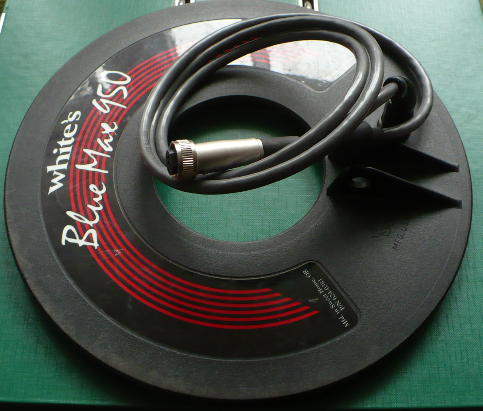

Re: white's 3900/D Pro Plus jaką kupić sonde?
Sonda
Teraz chodzi jak rzyleta.
Dziekuje i pozdrawiam.
