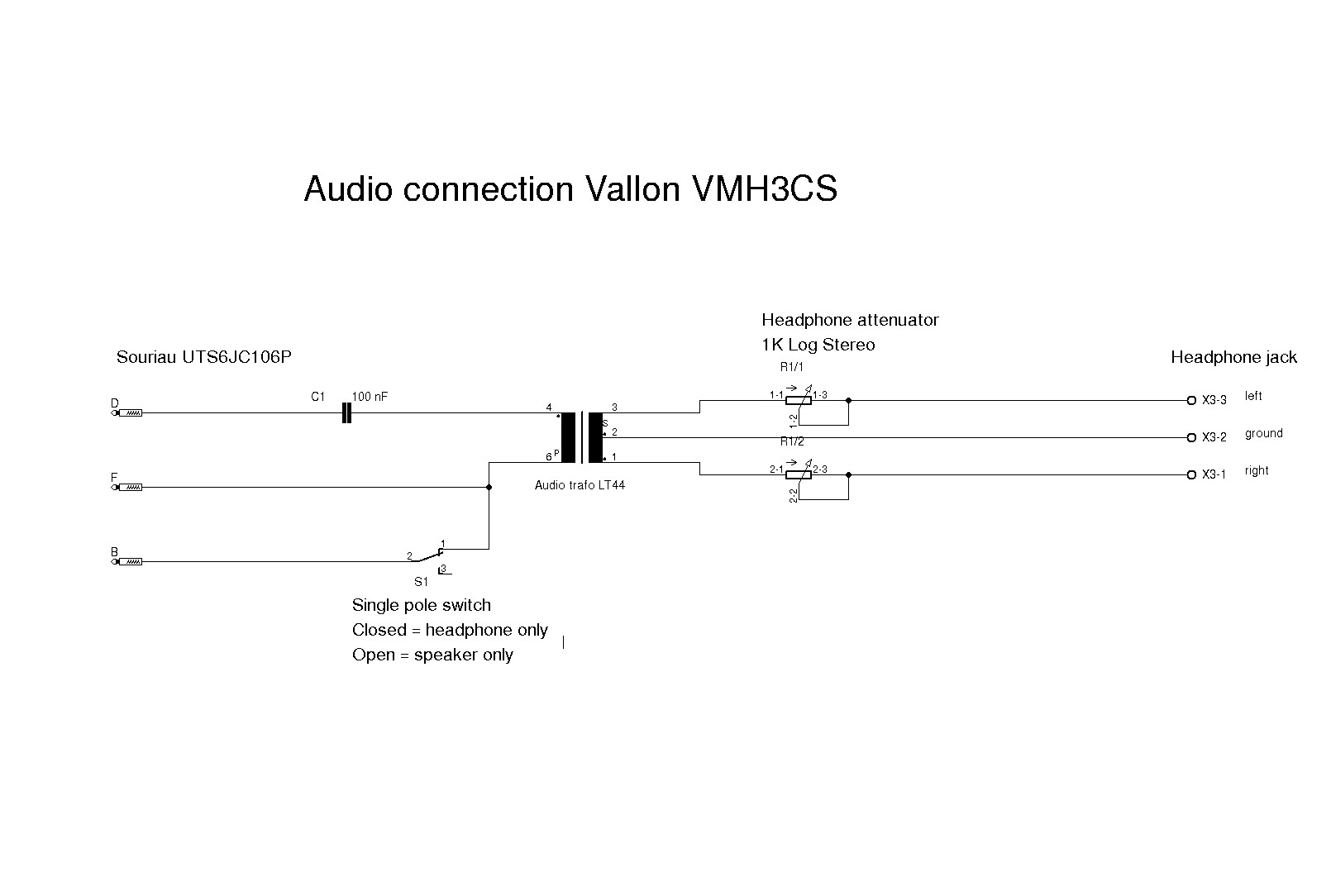

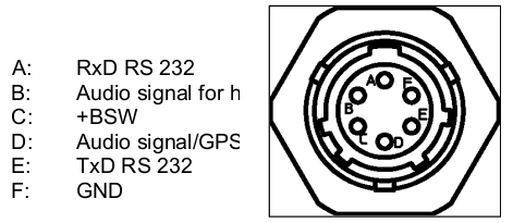

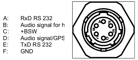

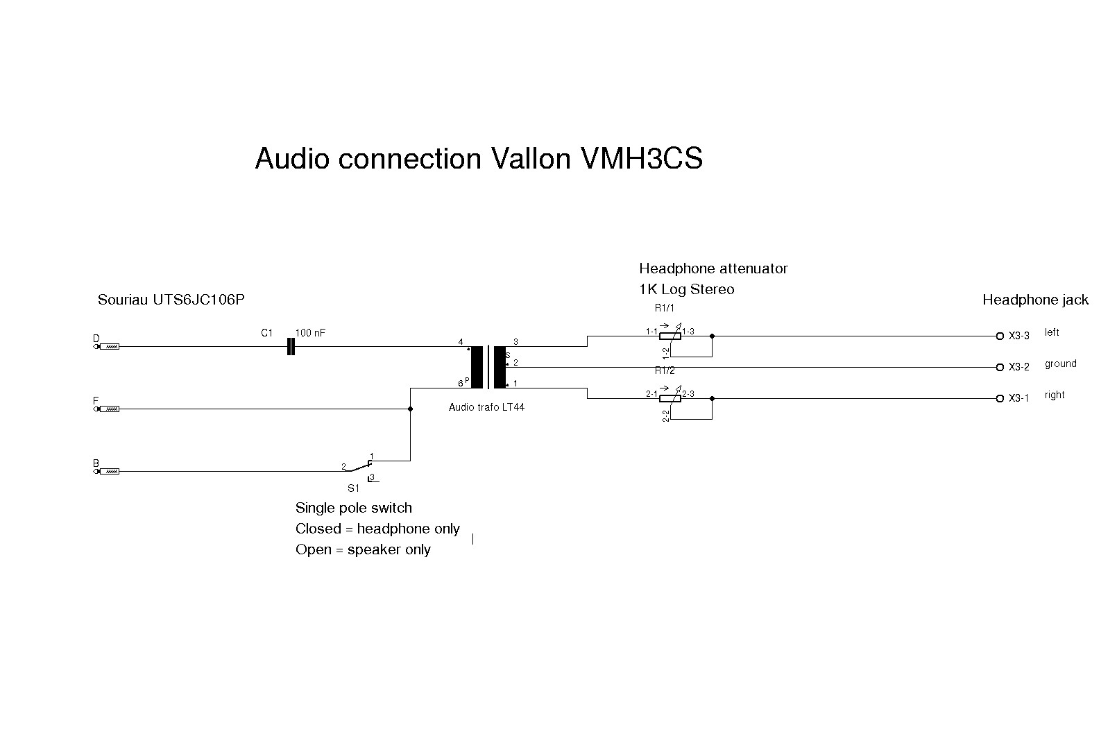

Minelo kilka lat i pojawilo sie troche odpowiedzi na postawione pytania.
Kabelek do programowania oraz do sluchawek.
Dodatkowe cewki DIY oraz wzmacniacz mocy sygnalu.
Wykrywacz dosc popularny w Australi dzieki ofercie z Polski.
polaczenie do sluchawek
RS232
RS232
vallon wtyczka
vallon wtyczka
