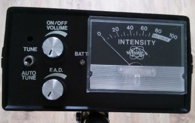

Witam serdecznie i dziękuję za odpowiedź . Zdjęcia wysłałem na e-mail .Pozdrawiam

Mam już pewne informacje co do regulatorów:
On/Off volume
Głośność i włacznik zasilania.
AUTO TUNE
Przełącznik trójpozycyjny:
Środek - normalna praca;
Góra niestabilna - zerowanie miernika i sygnału wiodącego (kilka klików na sekundę). Zerowanie robimy w powietrzu.
Dół Autotune - automatyczne zerowanie
F.A.D. CONTROL (Frequency and Discrimination Control)
Wygląda na to, że to regulator częstotliwości - i ta regulacja ma jakiś wpływ na dyskryminację żelaza i drobnych przedmiotów. Powątpiewam w jej skuteczność.

Trudno mi opisywać wykrywacz którego w rękach nie miałem.
Wygląda że działanie jest takie:
1. Włączamy zasilanie i ustalamy poziom głośności sygnału.
2. Podnosimy sondę do góry i włączamy TUNE do góry, aż się wyzeruje miernik i stukania się uspokoją. Działanie TUNE opisałem.
3. FAD nie ruszać - bo nie wieżę że ten detektor ma skuteczną dyskryminację
Reszta powinna wyjść w praniu i przy testach.
Dalej mogę odpowiadać jedynie na konkretne pytania. Proszę poćwiczyć samemu przez godzinę, dwie by samemu zorientować się co się dzieje.
