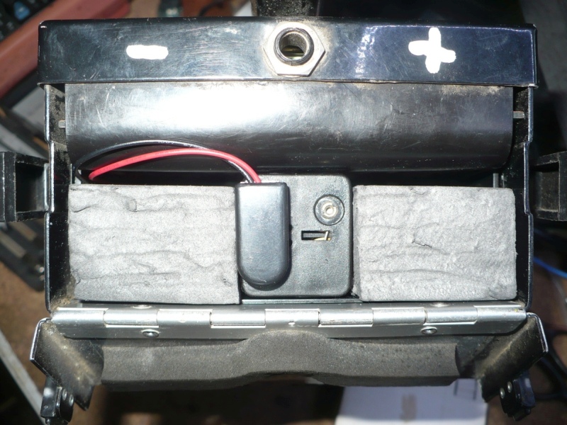

Kolejna wariacja na temat zasilania w starszych Whitesach:
Mam nadzieję, że widać o co chodzi i nie trzeba dodatkowego opisu:
