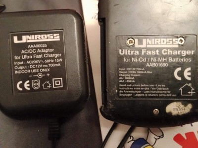

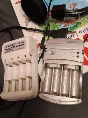

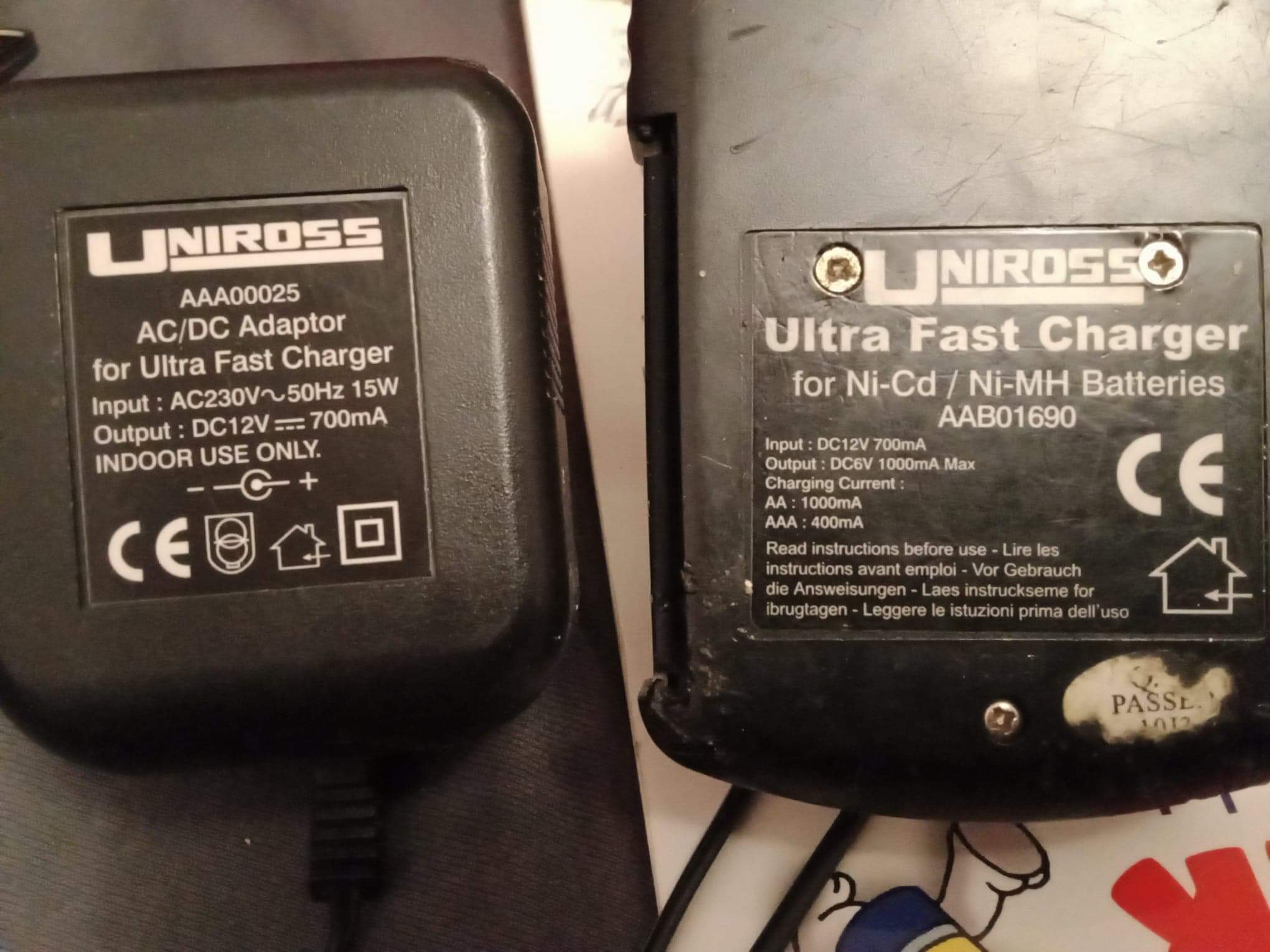

Wygląda niestety, że posiadana ładowarka ma dużo większą moc. 2 szt. AA potrafi naładować w 20-30 min. A 4 szt. 40-60 min. zależnie od pojemności. Mam jeszcze Chińską z elektrośmieci i podobną zasilaną z ładowarki od tel. W sumie były tylko na wszelki wypadek. Nie sygnalizują końca ładowania. Myśli Pan, że którakolwiek się nada? Czy potrzeba coś bardziej zaawansowanego jak wspomniana BC 700?

ładowarki z elektrośmieci niech tam spoczną.
Nie rozumiem wyboru - albo śmieć, albo coś lepszego od BC700.

Z góry przepraszam za chaotycznie ułożony post. Chodziło mi właśnie o BC 700. Jako ładowarkę o lepszych parametrach niż te sprzed kilkunastu lat. Nie szukam na siłę czegoś "jeszcze lepszego".ProScan pisze:ładowarki z elektrośmieci niech tam spoczną.
Dlaczego nie BC700?
Wystarczy zupełnie dobra ładowarka która nie skróci żywotu baterii. Jak podejrzewam mogło być z ładowarką Uniross kupioną kilkanaście lat temu u fotografa. Nie muszę ładować 6 baterii jednocześnie. Ani też nie zależy mi na szybkim ładowaniu w pośpiechu.

BC700 ma ładowanie od 200mA, więc nie ma wielkiego strachu.
