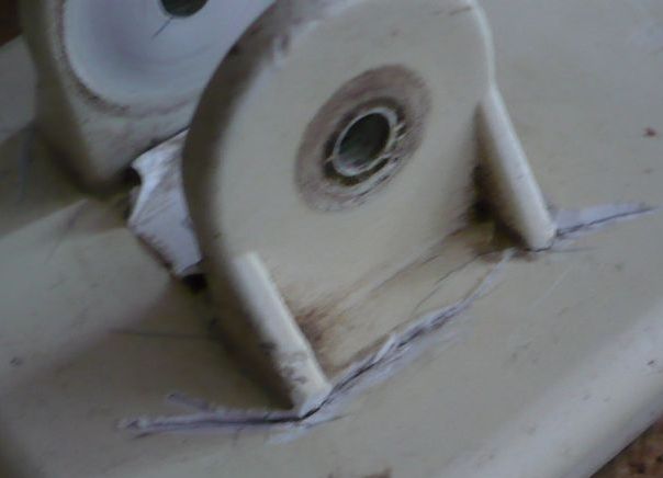

Re: Naprawa sondy Tesoro Vaquero (sonda, kabel etc)
Ze zdjęcia, które otrzymałem wynika, że całe uszka odpadły:
Należy to wkleić z powrotem używając płynnego ABS-u, a następnie dokleić wzmocnienia.

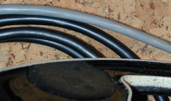

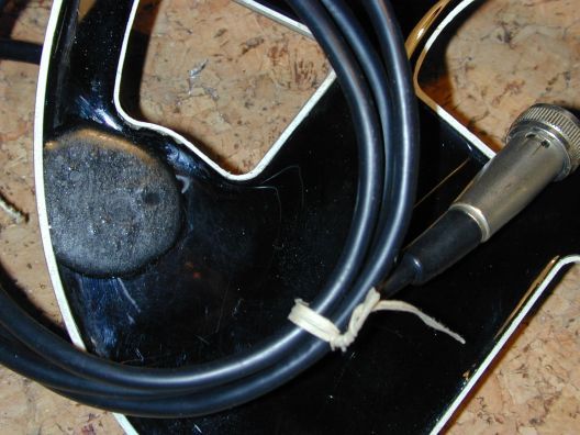

Co prawda nie łączy się z powyższą sondą, ale z tematem wątku jak najbardziej.
Zdjęcia poniżej przedstawiają sondę po wymianie kabla, na których widać:
- konieczność dostania się do kabla od spodu (zalecane używanie osłonki – tak czy owak);
- większą grubość nowego kabla, a co za tym idzie większa wytrzymałość (kabel oryginalny jest wyjątkowo cienki i wiotki);
- nową odgiętkę przy wtyczce (lepiej trzyma kabel na swoim miejscu i lepiej zabezpiecza wnętrze wtyku przed wodą). Zakładam, jeśli mam.

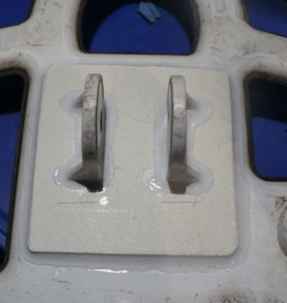

Kontynuując wątek sond Tesoro...
Dosyć często zdarzają się pęknięcia w korpusach sond, jak na zdjęciu poniżej. Pęknięcia powodują nieszczelność sondy, a w skrajnym przypadku mogą doprowadzić do tak drastycznego wyłamania jak na zdjęciu powyżej.
Na zdjęciu powyżej "główne" pęknięcia są częściowo odczyszczone i poszerzone, by móc napuścić głębiej klej.
Samo klejenie może jednak nie załatwić sprawy (nie zapewni wytrzymałości mechanicznej), więc rekomenduję metodę bardziej śmiałą:
Do estetyki można mieć uwagi, ale za to można zaoszczędzić na zakupie nowej sondy i mieć sztukę mocniejszą niż oryginał.
