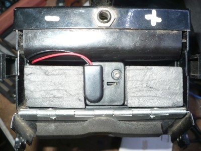

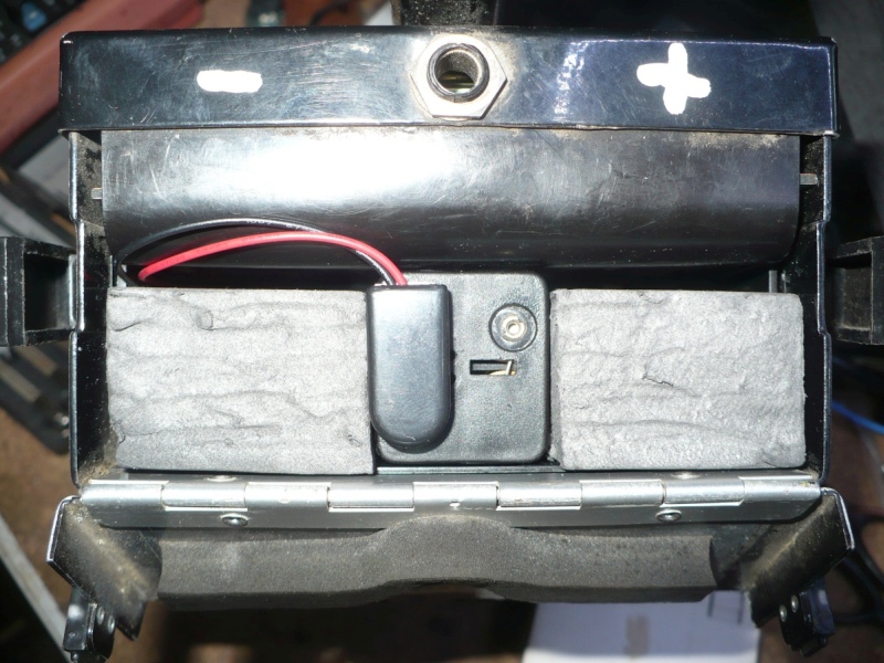

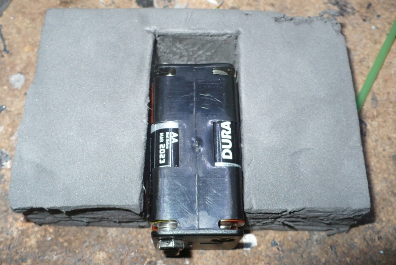

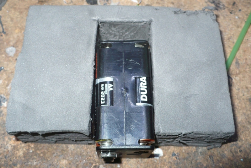

Kolejna wariacja na temat zasilania w starszych Whitesach:
Mam nadzieję, że widać o co chodzi i nie trzeba dodatkowego opisu:

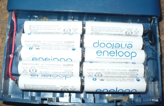

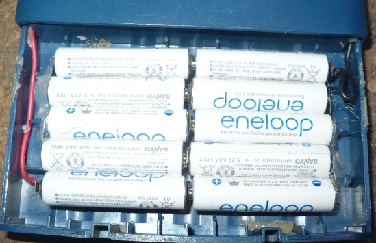

Ostatnio dostałem taki zasobnik. Regeneracja wykonana gdzieś w Polsce przez jakąś specjalistyczną firmę:
Zasobnik do Sovereign (Elite, GT)
Regeneracja bardzo zgrabna, (aczkolwiek może nie do końca każdego zadowolić). Mimo to daję jej
Plusy:
Łatwo zrobić - wszystko się bez problemu mieści bo akumulatorki małe typu AAA - (wymagane 10 ogniw - AA się nie zmieszczą)
Mniejsza waga
Eneloopy !!
Minus:
Mniejsza pojemność niż oryginalne akumulatorki o rozmiarze 2/3A (o pojemności bodaj 900mA) podczas gdy Eneloopy ze zdjęcia mają 750mA.
Myślę że minus (o ile faktycznie występuje - bo nie pamiętam pojemności oryginału) jest mały i chętni mogą się zabawić w regenerację ogniwami AAA.
Plusy:
Mniejsza waga
Eneloopy !!
Minus:
