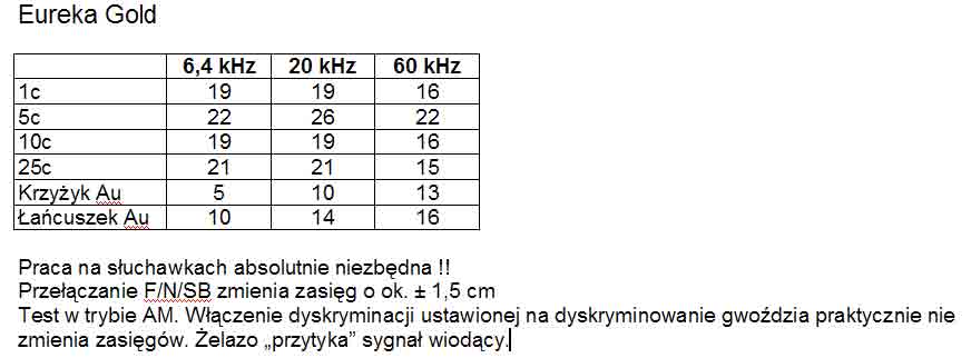

Zasięgi Eureka Gold
Zasięgi Eureka Gold
To taki niszowy detektor, ale ma bardzo ciekawe możliwości; choćby praca na 3 częstotliwościach - do wyboru.
A oto testy:

Jak ten wykrywacz radzi sobie ze srebrem?
Re: Zasięgi Eureka Gold
Nie sprawdzałem go na niczym srebrnym, ale moneta 25 centów przewodzi bardzo dobrze, prawie jak srebro, bo jest zasadniczo z miedzi .

Moja okolica jest bardzo zasobna w kąpieliska.Hektary plaż jak je wszystkie zsumować.Zastanawiam się czy tego typu wykrywacz sprawdzi się lepiej do poszukiwania drobnej biżuterii niż np. Explorer.Dodam że to słodkowodne plaże-potocznie zwane "żwirówkami".
Z relacji klientów raczej nie. Jest za bardzo wrażliwy na wszystko przy 60kHz. Na pewno nie inwetowałbym w zakup by to sprawdzić na własnej skórze. Poszedłbym raczej w kierunku X70.
A i Explorer nieźle radzi sobie ze złotem, o czym miałem szansę się przekonać.
