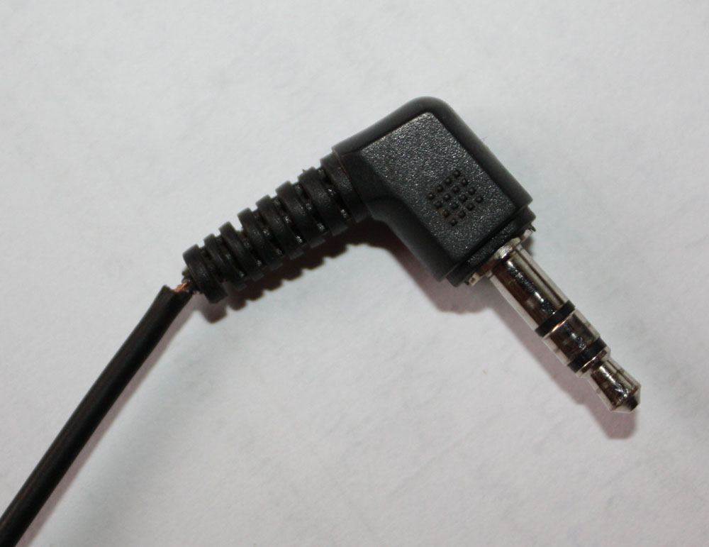

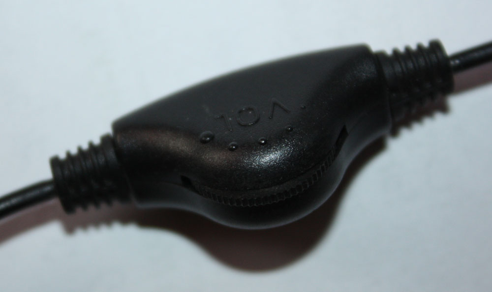

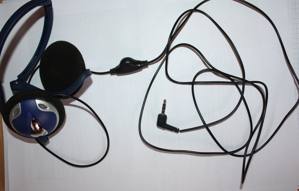

Poniżej fotki, które lepiej pokazują sytuację - jak widać kabelek jest cieniutki, regulacja głośności nierozbieralna, położona jakieś 35-40 cm do samych słuchawek. Może najlepiej było by zmienić kabel prawie do samej regulacji głośności i zabezpieczyć go dobrze od strony tej regulacji, tak żeby nie mógł się tam swobodnie zginać w miejscu łączenia.

Myślę że z przeróbką nie będzie problemu. Kwestia decyzji jaki wtyk założyć. Dobre złącza kątowe "duży jack" pokazuję np tutaj: http://www.proscan.gliwice.pl/forum/vie ... hilit=jack
Kabelek trzeba będzie wzmocnić na odcinku kilkunastu cm koszulką termokurczliwą.
Czy uszkodzenie powstało w zimie? Badziewne plastiki pękają w niskiej temperaturze. jeśli kabelek będzie nadal pękać, to problem się powtórzy w innym miejscu.
W ciągu kliku minut znalazłem chyba identyczne (poza mikrofonem) słuchawki za 20zł: http://www.conrad.pl/S%C5%82uchawki-z-m ... &pi=952479
A Conrad do najtańszych nie należy. Tak więc 100zł za ten badziew, to zwykłe łupiestwo.
Dobrej jakości wtyk kątowy Neutrik kosztuje 20-25zł.
