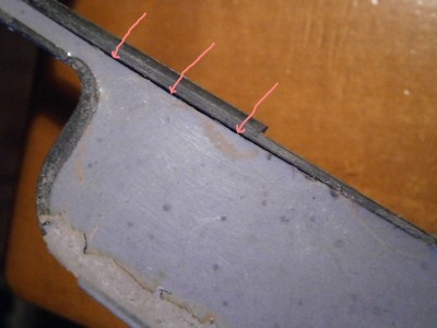

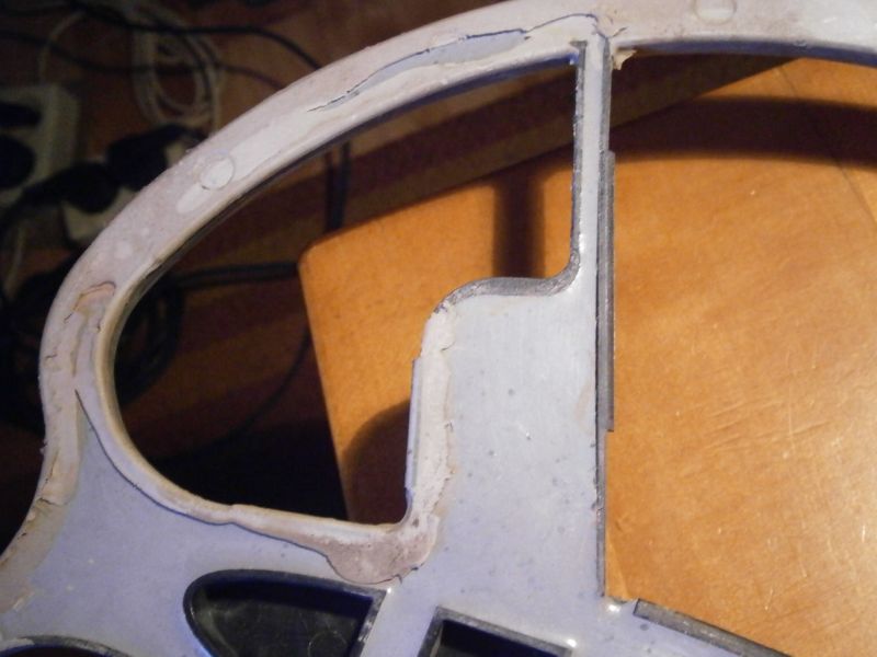

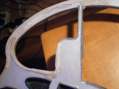

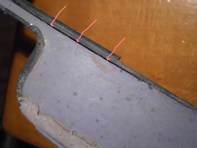

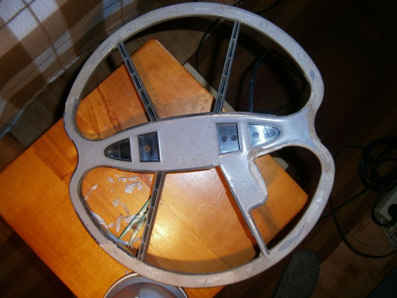

Moja sonda Detecha zaczęła się wzbudzać w mokrej trawie , jak było sucho to pracowała dobrze. Postanowiłem odkleić fabryczną osłonę sondy i zajrzeć do środka , była mokre pod osłoną , i gdzieniegdzie plastik odwarstwił się od żywicy którą zalano uzwojenia i i układ . Zdarłem fabryczny silikon i suszę sondę na grzejniku . Nie mam pewności czy to przez wilgoć były te problemy ale myślę , że tak . Proszę o podpowiedzi jak nareperować tą sondę ?
Czy on jest aby na pewno fabryczny? Pierwszy raz z tym się spotykam (a kilka sond DETECH w rekach miałem - co prawda - przyznaję - nie dokładnie tego typu).
Cewka z drugiej ręki , ma ktoś takiego Detecha , czy w ogóle między sondą a osłoną macie silikon ? Może poprzedni właściciel chciał ją uszczelnić
Wygląda na to, że poprzedni właściciel wcisnął koledze bubla. Polska to piękny kraj - ludzie w nim uczciwi (a zwłaszcza poszukiwacze; chluba Narodu, ratująca jego dziedzictwo ](*,) ).
Suszyć kilka dni przy kaloryferze, potem wymyć szczeliny alkoholem technicznym (może być fioletowy denaturat). Po odparowaniu alkoholu, odczyszczone szczeliny zalać żywica epoksydową. Jak pomoże, to się cieszyć, a jak nie, to wyrzucić na śmietnik - albo sprzedać jako uszkodzoną (może komuś osłonka, abo kabel się przyda). Szanse że ta sonda będzie jeszcze dobrze działać oceniam na 25%.

Re: Detech 13" ultimate coil .
Post autor: Duch »
Mam taką cewkę od nowości i osłona zapina się na rantach cewki, żadnego silikonu czy kleju nigdy tam nie było.
Przy Twojej ewidentnie ktoś już kombinował.
