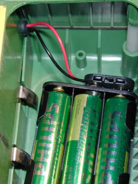

chciałbym zapytać , jeśli mogę , czy 6 baterri R 14 zasilających wykrywacz Garret Master Hunter CX , można zastąpić jednym akumulatorkiem 9 - cio voltowym , lub sześcioma akumulatorkami R 6 ?A jeśli można , to która z opcji , jest Pana zdaniem , lepsza?

Sądzę że sensowniejsza jest przeróbka 6xR6, aczkolwiek po przygotowaniu sobie odpowiedniego kabelka nie będzie problemem podłączyć alternatywnie bateryjkę 9V. Akumulatorki oczywiście także mogą być.
Tak wygląda przeróbka:
Odpowiedni kabelek ze złączem do bateryjki oraz koszyczek na 6 paluszków. Dobrze jest wypełnić powstałą pusta przestrzeń jakąś pianką, gąbką lub nawet kawałkiem styropianu by unieruchomić zasobnik (czy baterię)
Dołożenie kabelka nie przeszkadza w stosowaniu oryginalnego pakietu!

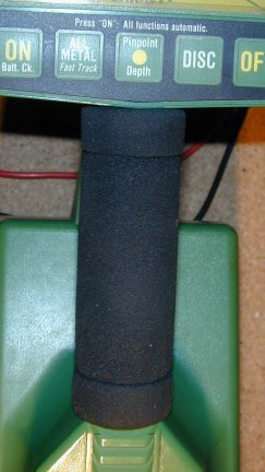

A jak już użytkownik poczuje ulgę dla ręki, to może jej dodatkowo zrobić dobrze zastępując uchwyt z gumy (w starszych wykrywaczach nierzadko mocno zużyty), uchwytem z pianki :)
