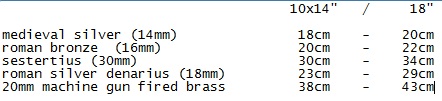

Pomyślałem, że z uwagi na coraz większa popularność różnych cewek Detecha warto założyć wątek z prezentacją wyników testów zasięgu tych cewek na różnych wykrywaczach. Mogą to być testy własne lub znalezione w necie, najlepiej ze wskazaniem modelu cewki, wykrywacza i warunków testu. Na początek wklejam znaleziony na zachodnim forum test powietrzny Detecha 10x14 EXc. EQ2 pro w porównaniu do 18 Exc. EQ2 pro na whitesie matriksie (niestety brak danych co do warunków i ustawień).

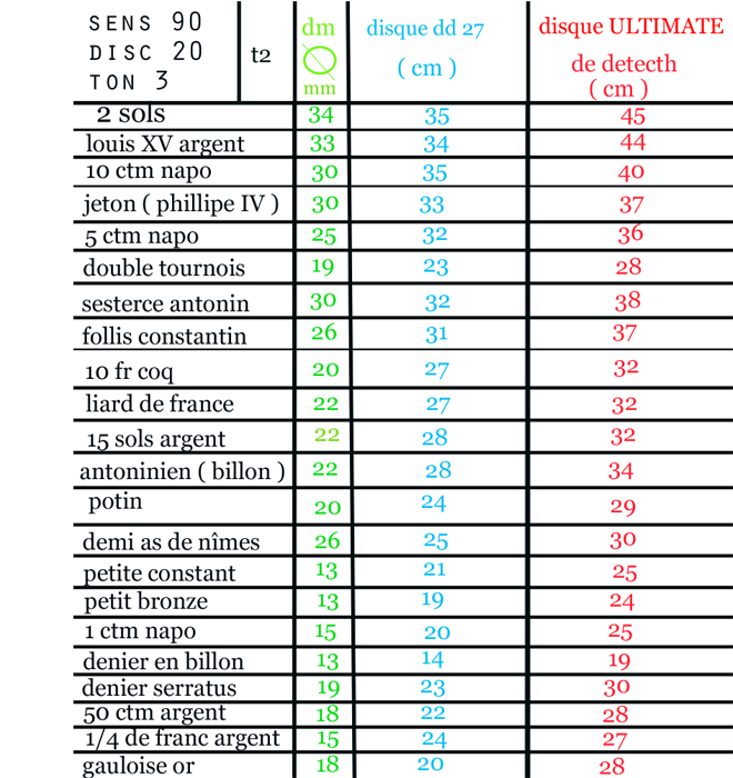

I jeszcze znaleziony test powietrzny T2 porównanie standardowej 11 i detech ultimate 13 (o ile dobrze wyczytałem). Test na monetach francuskich, czyli mało adekwatny do naszych warunków, ale wyniki ciekawe.
