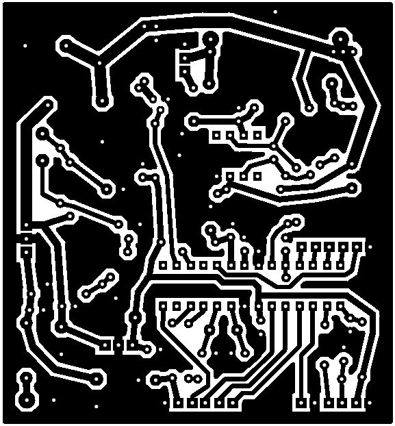

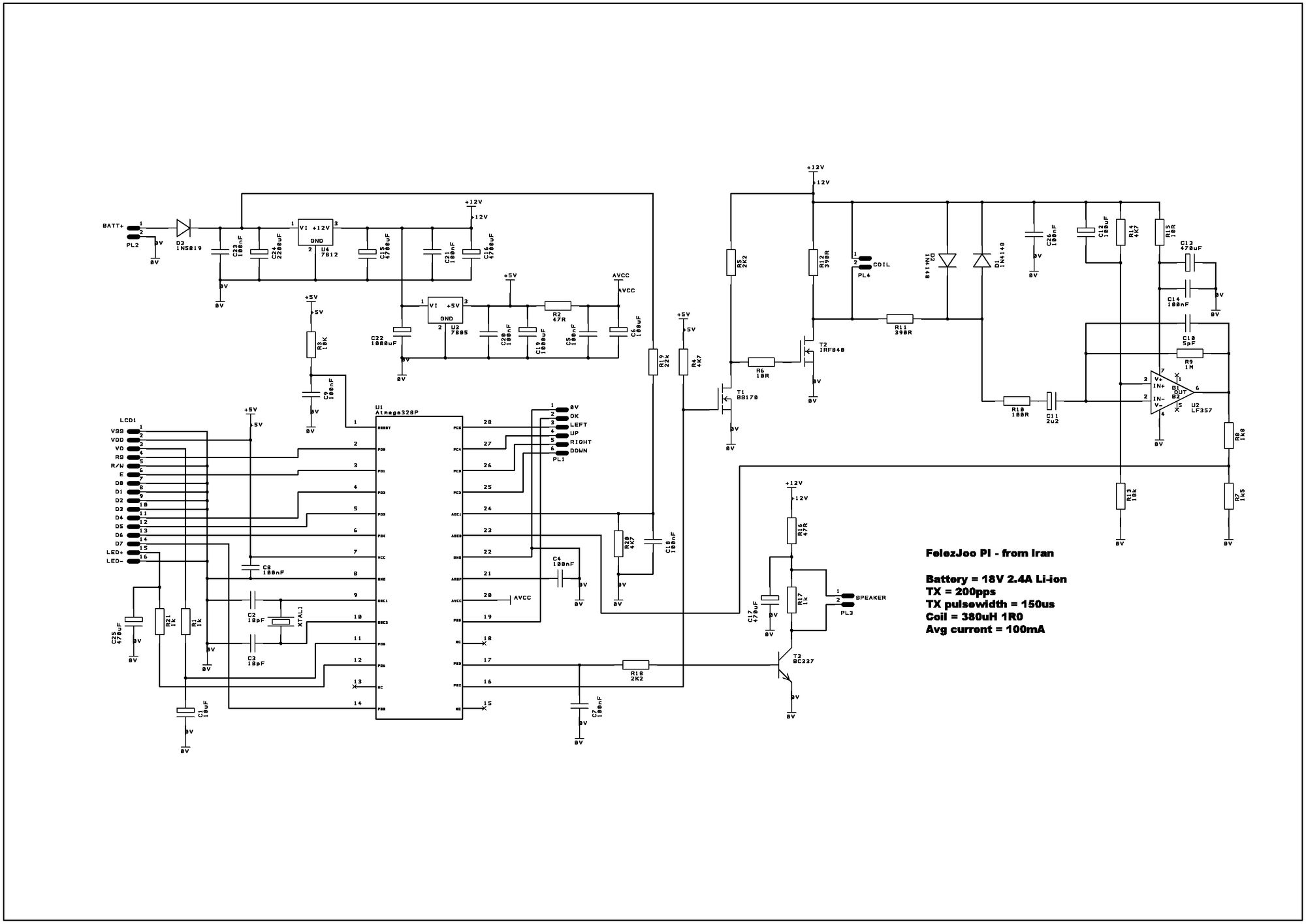

Gdzieś na arabskich stronach są dostępne wszystkie potrzebne materiały ale schemat mogę wrzucić. Podobnie jak wzór PCB, najnowszą wersję hex-a i wszystkie materiały i informacje potrzebne do budowy. Podesłał mi to kolega i o żadnych wirusach nic nie wiem.

WITAM
WRZUCAM PLIKI XEX FULL i PCB
