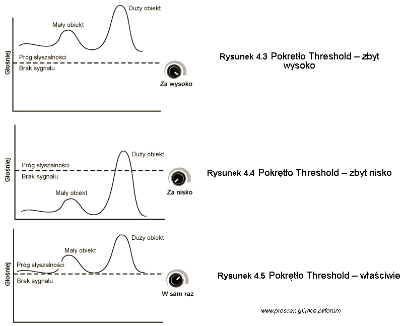

Poniżej przedstawiam rysunek z instrukcji do Minelaba GP 3500, ale sądzę, że obrazuje dobrze wagę dobrego ustawienia thresholdu w niemal każdym wykrywaczu (no, może poza np. Garrettami w trybie dynamicznym).
Jeśli sygnał wiodący jest ustawiony na granicy słyszalności, wówczas można wychwycić najmniejszą nawet zmianę sygnału. W innych przypadkach nie jest to możliwe.

W trybie ALL METAL nie ma efektu cichnięcia sygnału (chyba ze o czymś nie wiem). Nie rozumiem zatem skąd to pytanie.
W trybie Prospecting sygnał Thershold ma większe znaczenie, moim zdaniem. Te rysunki powyżej obrazują to całkiem nieźle.
W Prospectingu obserwujemy efekt wyciszania (gdy zadziała Iron Mask), tyle tylko, że na granicy zasięgu każdy metal powoduje narastanie sygnału.

W żadnym wypadku, sygnał wiodący nie będzie cichł nad „dobrym” sygnałem. Po prostu zostanie zakłócony, straci swoje jednolite brzmienie, może nawet się trochę zgłośnić. Do tego sygnał wiodący może mieć dodatkowe funkcje, jak w Sovereignie GT, gdzie wysokość dźwięku wiodącego zależy od przedmiotu jaki ostatnio był pod cewką. Poza tym dźwięk wiodący jest najlepszy do kontroli stabilności wykrywacza. Jeśli dźwięk wiodący „pływa” wiadomo, że trzeba sprawdzić dostrojenie do gruntu i zmniejszyć czułość, ewentualnie włączyć opcje noise cancell. W każdym radzie dźwięk wiodący jest najlepszym wskaźnikiem-diagnostą wielu problemów i niuansów w sprzęcie. Dla takiego wykrywacza o którym pisze Proscan a propos zamieszczonych rycin, to wręcz funkcja kluczowa często decydująca o sukcesie czy porażce.
Od siebie powiem, że nie wsłuchuje się jakoś makabrycznie w dźwięk wiodący. On mi buczy bardziej w podświadomości, prawie zapominam, że jest, ale jak tylko się zmieni od razu zwraca moją uwagę i daje dodatkowe informacje, a za to w końcu się płaci w wykrywaczach z najwyższej półki, za jak największą liczbę informacji jakie przekazuje swojemu operatorowi. No trzeba pamiętać, że będzie on spełniał swoja funkcję tylko i wyłącznie kiedy będzie cichy, na granicy słyszalności, za głośny może spowodować więcej szkód niż jego brak. Z kolei zmniejszając go do minimum, zmniejszamy czułość wykrywacza.
